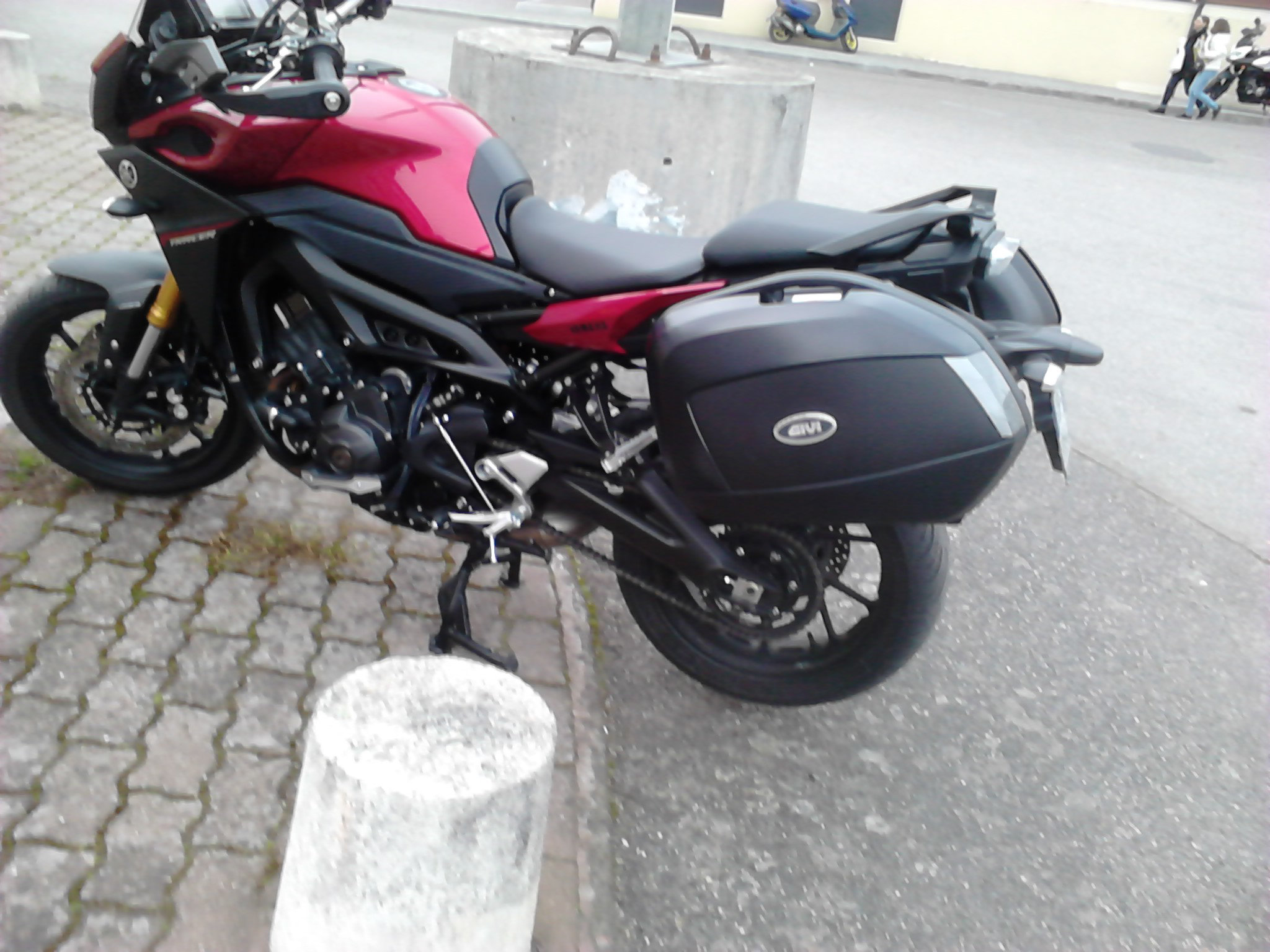

Pour vous puissiez voir qu'est ce que ça donne les V35 Tech de GIVI sur TRACER
César..- Nouveau membre
- Messages : 17
Date d'inscription : 08/06/2014
Localisation : 47 Villeneuve/Lot
Re: Givi - Supports valises \ top case \ tanklock
Tu aurais une photo de derrière pour voir l'encombrement ?
& une du support sans les valises ?

Ouais, merci César!César.. a écrit:Pour vous puissiez voir qu'est ce que ça donne les V35 Tech de GIVI sur TRACER
Bé, c'est pas mal, ca m'plais bien môa...
D'autres photos, d'autres photos...
C'est le Yam, non?Spitfire87 a écrit:Quelle marque ce support?
