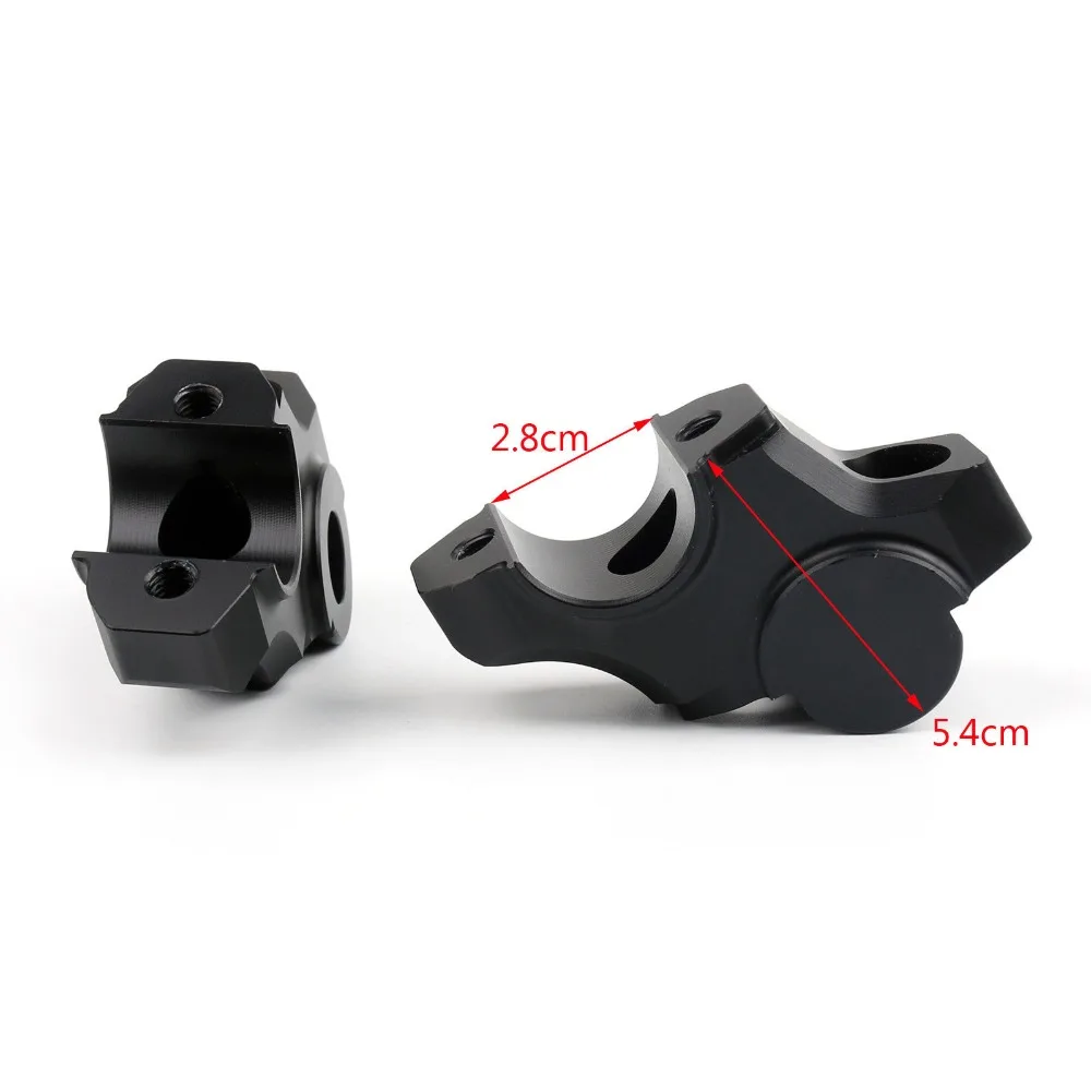

j'ai trouvé des rehausses de guidon "pas cher" special MT09 sur aliexpress, ils appellent ca un "riser"
https://fr.aliexpress.com/item/32822247730.html
https://fr.aliexpress.com/item/32972015622.html
https://fr.aliexpress.com/item/32832239016.html
mais ca rehausse quand meme beaucoup, d'apres cette image du 2eme lien ca releve le guidon de 4cm, et recul de 1.4cm environ
j'ai lu sur un autre topic quelqu'un qui avait poser des pontet plus haut (yamaha ou gille tooling) et qu'il avait du aussi installer un cable d'embrayage de tracer et une durite avia car tous ca etait trop court avec la hauteur plus importante du guidon
donc j'oublie l'idée de rehausser le guidon, trop cher dans tous les cas, je vais retourner les pontet et commander un support compteur centrale, voir ce topic ou j'y demande des info sur les support existant https://www.mt09.net/t12208-support-compteur-centrale-mt09#275658
