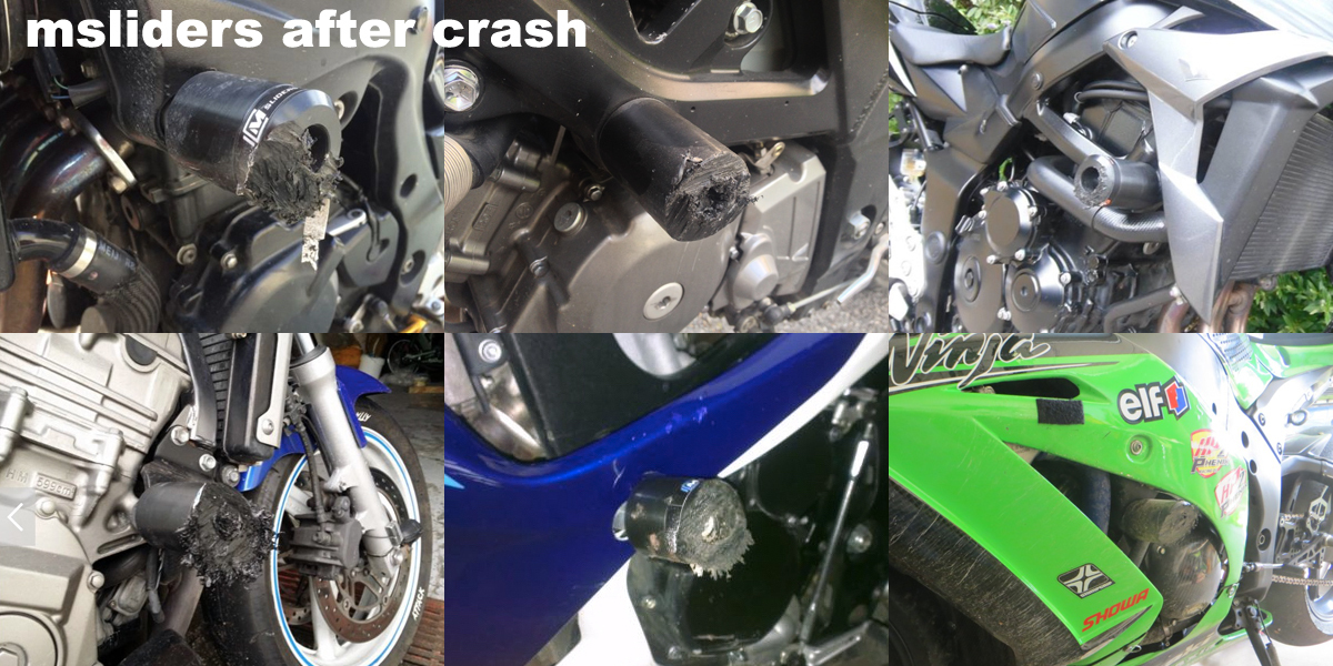

On peut voir sur ces photos du vendeur de crashbar justement que ça reste quand même efficace:
Protections cadre à 45€ port compris... $_57
Je reste sur mon idée qu'une grosse chute= assurance surtout sur une moto neuve comme les nôtres...
